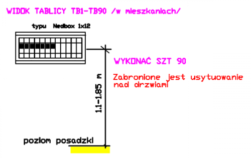

Schematu może nie przywołam. Zacznę od widoku rozdzielnicy (żeby przećwiczyć jak się wstawia obrazek tu na forum)
Obrazek
Resztę, czyli gniazdo w łazience, gniazdko w kuchni przy stole, gniazdko w kuchni przy blacie, gniazdka w pokojach i oświetlenie w całym mieszkaniu myślę, że kolega będzie umiał sobie dorysować :) .

zygfryd23 pisze:Schematu może nie przywołam. Zacznę od widoku rozdzielnicy (żeby przećwiczyć jak się wstawia obrazek tu na forum)
To jak już kolega przećwiczył to może teraz schemat ?
Dodatkowo jak widać nazwa jest jako tablica bezpiecznikowa TB a nie rozdzielnia bezpiecznikowa, ale to nie ważne.
zygfryd23 pisze:Resztę, czyli gniazdo w łazience, gniazdko w kuchni przy stole, gniazdko w kuchni przy blacie, gniazdka w pokojach i oświetlenie w całym mieszkaniu myślę, że kolega będzie umiał sobie dorysować
Raczej trudno mi będzie więc kolega tez może dorysować, żeby był komplet.

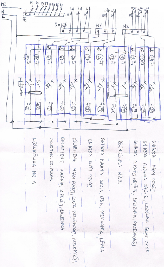

bezpiecznik123 pisze: To jak już kolega przećwiczył to może teraz schemat ?
Taki schemat dostał elektryk do realizacji - montażówka z naniesionym schematem ideowym.
Obrazek
