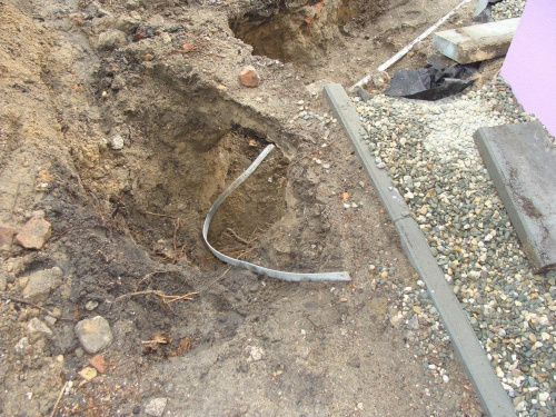

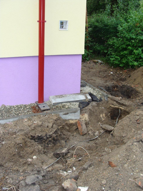

Ekipa wcześniej wykonała fragmenty instalacji piorunochronnej pod elewacją z wypuszczeniem zwodu na dach i wpuszczeniem do ziemi. Docelowo miał być to uziom otokowy. Gdzie się kończy bednarka z puszki kontrolnej??? Z tego co mówił kolega drugi dzień szukają.
Narożnik budynku z nowiutką elewacją. Widoczna puszka złącza kontrolnego i postęp prac wykopaliskowych.

Dokąd idziesz uziomie????
Obrazek

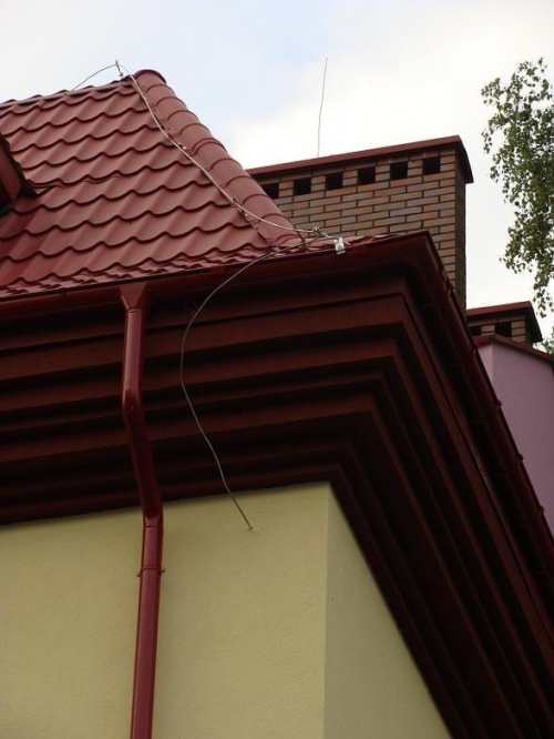

Wyjście z elewacji, przeskok nad rynną i uziom jest na dachu.

Prawie jak w PRL'u. :)

Na zdjęciu złącza widać kawałek niebieskiej rurki. Da się ustalić jakiego typu, z czego jest wykonana?
william
Rozmówca
Rozmówca
Posty: 330
Rejestracja: śr mar 26, 2008 19:06
Lokalizacja: Katowice
Re: Jak szybko zmodernizować instalację
Post autor: william » śr maja 20, 2009 20:23
mar_cik pisze:Na zdjęciu złącza widać kawałek niebieskiej rurki. Da się ustalić jakiego typu, z czego jest wykonana?
Ani chybi jest to wodociągowa PE
